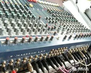

一、调音台的信号输入
调音台的输入信号大体上分为低阻话筒信号输入和高阻线路信号输入两种。每一路输入都可以把它看成一条水管,也就是如果一个调音台有多路信号输入就好像是有多条水管的水流到调音台里进行处理一样。大家可以把低阻和高阻的区分看成是水压力或流水速度的不同。
比如:高阻输入的电平高,就好像水压很大,水流较急,直接输入到调音台这个水池里就合适了,不用在中间加什么环节来调整水压和水流速了;但低阻输入的电平低,就好像水压很低,水流很慢,直接输入到调音台这个水池里就不合适,大家就需要在大水池里加上一台抽水机,把低阻的低水压给它加大,让水流速度加快,所以调音台的低阻输入通道里都内置了专门的电路放大器,把低电平放大到合适的电平。
这样用水的特点来形容低阻信号和高阻信号大家应该就很好理解了。
二、增益的调整
要输入到调音台里的音源,大家首先要分清它是低阻还是高阻,然后用标准的信号线正确的连接到调音台上。如果要让每一路音源都达到完美的音质,大家就需要仔细的调整了。调音台每个输入通道的增益是很重要很关键的,但好多音响师好像只是把增益简单的看成了是一个音量旋钮而已,这样就大错特错了。其实增益主要是用来控制输入信号动态范围的,一般增益调到最大不失真时就是最大的有效动态范围了,也是最好的效果状态了。
这样说比较难理解,还是用水形容吧:调音台的输入通道和输入线路都会有个基本的本底噪声,这个本底噪声就好像是河底里的泥沙,是不可消除的。大家知道,当河水不深的时候,流动的水是泥沙俱底下的,这样的水质肯定不好。
所以也就是说如果增益调整的动态范围不足,音源信号就好像是泥沙俱底下的流水了,本底噪声就会突现出来,这时的音质肯定不好了;相反当河水比较深的时候,流动的水是比较清的,水质肯定很好,也就是说增益调整的动态范围较大,比较合理,这样音质肯定很好了;当然如果水势浩大,连河坝都冲垮了,河底都给掀翻了,这就是相当于电平信号大到失真了,这时候也谈不上什么音质了,还会对设备造成损害,所以也不是增益越大越好,要有个度,合适才好。
三、声像平衡调整
调音台的声像一般音响师都理解了,但好多都是死板的理解,比如一个两通道的立体声音乐信号输入到调音台,大部分音响师都会把这两个通道的声像旋钮往左和往右打到底,认为这样就是“立体声”,其实这样的话这两个通道出来的声音就会显得很飘,中间发虚、无力;如果把声像旋钮都打到中间就会觉得音乐声音都顶到头上去了,很难受,而且声音的宽度也不够;
最好的位置就是左边通道的声像旋钮转到时钟的9点位置,右边通道的声像旋钮转到时钟的15点位置,这样的音乐既不会发飘动态范围又宽,力度和穿透力又好。
