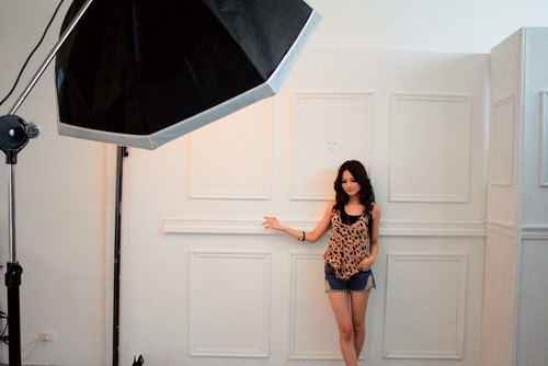

在拍摄工作开始时,我们走到一个背景前,首先要明确需要用什么样的打灯技法来表现。
以上页照片为例,背景是一个很简单的线板墙,上面有装饰性的纹路。面对这样的墙面,其实可以用一些布光方式把墙面的感觉表现出来,所以我用了一个八角罩斜打,让墙面上产生一些阴影,同时表现出纹路的立体感。当然,还要注意模特所表现的感觉。
由于采用从上到下的打法,有时会因为过分注意灯的角度,而忘了模特眼中的眼神光。在拍摄人像时眼神光是很重要的,所以在打高角度灯时,千万别忘了这一点。否则模特的眼神看上去会没有神,从而使整个照片黯然失色。
·高角度斜打布光设置
1. 八角罩:设置在模特的右前方,从高角度斜向照射,可拍出墙面影子,营造立体感。
2. 线板墙。

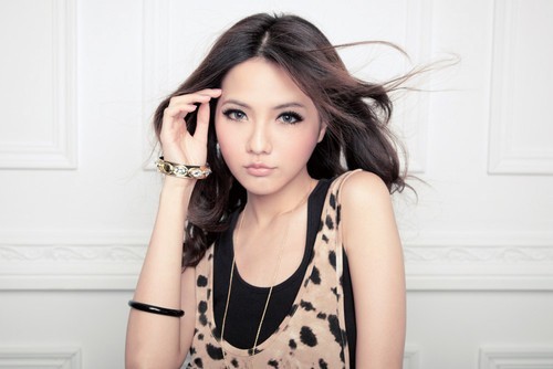

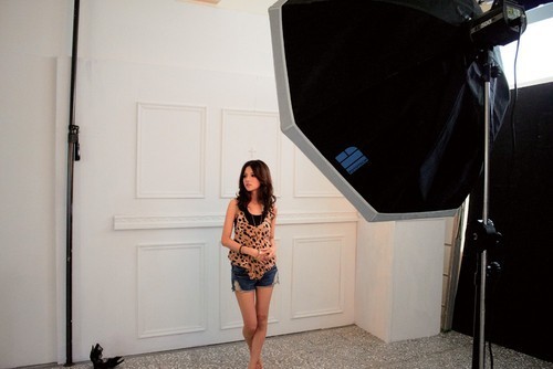

·正面直打布光设置
1. 八角罩:放置在模特正前方直打,可以使影子出现在模特背后,产生无影感。
2. 线板墙。
3. 黑色珍珠板:遮挡窗外射进来的自然光,并消除打灯时可能产生的杂光。
基本技法2 正面直打,营造无影感
除了由上往下的打光方式外,也可试试用八角罩正面直打,这种方式也许会使墙面失去纹路感,但会加强模特的眼神光。另外由于八角罩发出的光线是由中心向外渐 渐扩散的,所以检查照片时可以发现图中人像的光线有一种很特别的层次感,光的硬度和亮度也会由中心向外扩散。由于是在模特的正前方打光,所以模特的影子会 被身体遮住,所拍的照片整体亮度很均匀,从而给人一种无影的感觉。
但是,这样的打法也有一些需要注意的地方:如果八角罩离模特太远,会导致光质下降,从而有可能导致照片的光线层次感没有近距离时那么好。另外,八角罩也不能离模特太近,否则会给拍摄增加很多限制,这些都是拍摄时要注意的地方。

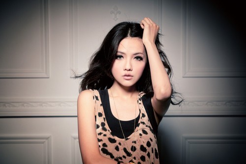

进阶技法:用硬光打出暗角与神秘感
除了八角罩之外,我们也可以试试加了蜂巢的雷达罩。
如果要拍硬光感觉的作品,我大多会选用雷达罩,而不是一般的灯罩。这主要是因为雷达罩反射的光线范围大,并且打出的光不会像一般灯罩那样硬。另外,在雷达罩上加装蜂巢控光片还可以控制光线的走向,十分好用,所以要拍硬光的时候我经常会用雷达罩。
从照片中可以看出,因为加了蜂巢,所以照片的四周形成了一圈暗角,从而加强了照片的神秘感。当然,在构图时我们也可以把模特放在正中央,这样不但可以让暗角环绕模特,更加凸显主题,也可以加强眼神光。

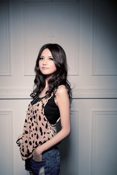

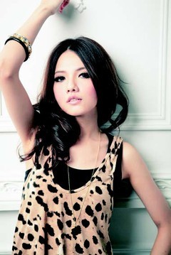

马克经验谈:硬光与柔光的效果比较
比较一下这两张照片,可以看出雷达罩的光线比较集中,光感比八角罩硬一些。但整张照片也因为使用了比较硬的光线,让影像多了些“厚实”的感觉。用八角罩拍摄的照片因为光线比较柔和,而且背景的色调比较轻柔,使照片的感觉比较“轻”一些。
