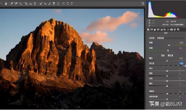

1、对比度
对比度是衡量某一图像某一场景中亮区域和暗区域之间亮度差异的尺度,差异范围越大代表对比越大,差异范围越小代表对比越小
摄影技术干货:了解原理人人都能拍出大片
对比度
对比度在增强图像纹理方面具有重要的影响。如下面两图所示。左侧的低对比度和右侧的高对比度相比较,右侧的高对比度图像中水面具有较深的阴影,更多的反射光,产生更多更逼真的纹理。左侧的像是蒙了一层雾,一些细节被模糊掉了。
