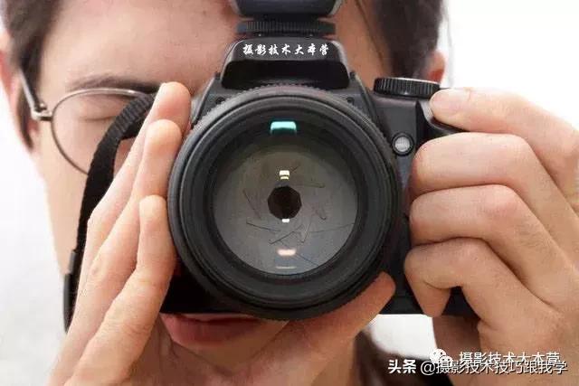

1.光圈优先有什么用途
数码单反相机往往带有较大光圈数的镜头,在自动模式下相机的程序也倾向于使用较大的光圈以缩短快门时间,减少因震动而造成的不良拍摄效果。
但是,相机镜头一般是在从最大光圈收缩两级左右时拍摄的图像效果最好,所以如果要拍摄高质量的图像,可以使用光圈优先自动曝光,把光圈从最大往下调小一些。另外,大光圈可以实现小景深,这有利于突出主体。

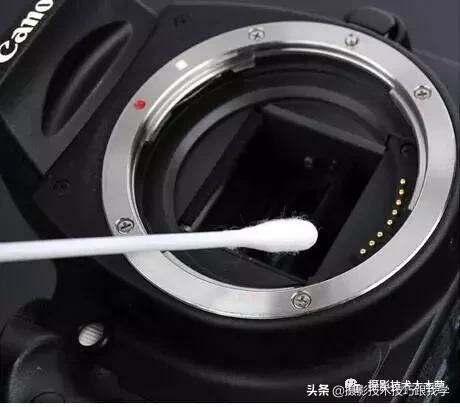

5.如何保养相机
不摔;不磕;不碰!经常保洁!多么简单粗暴有效的方法!

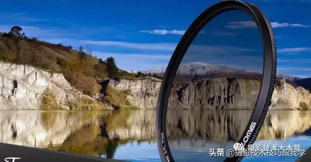

6.什么是偏振镜
偏振镜 (Polarizer),也叫偏光镜,简称 PL 镜,是一种滤色镜。偏振镜的出色功用是能有选择地让某个方向振动的光线通过,在彩色和黑白摄影中常用来消除或减弱非金属表面的强反光,从而消除或减轻光斑。例如,在景物和风光摄影中,常用来表现强反光处的物体的质感,突出玻璃后面的景物,压暗天空和表现蓝天白云等。

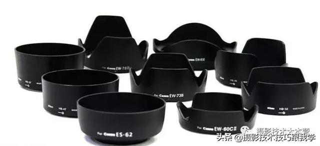

7. 使用遮光罩
遮光罩是一类套在镜头前的外接辅助装备,用于遮挡非成像杂光和“有害”光,对消除眩光有很大帮助。

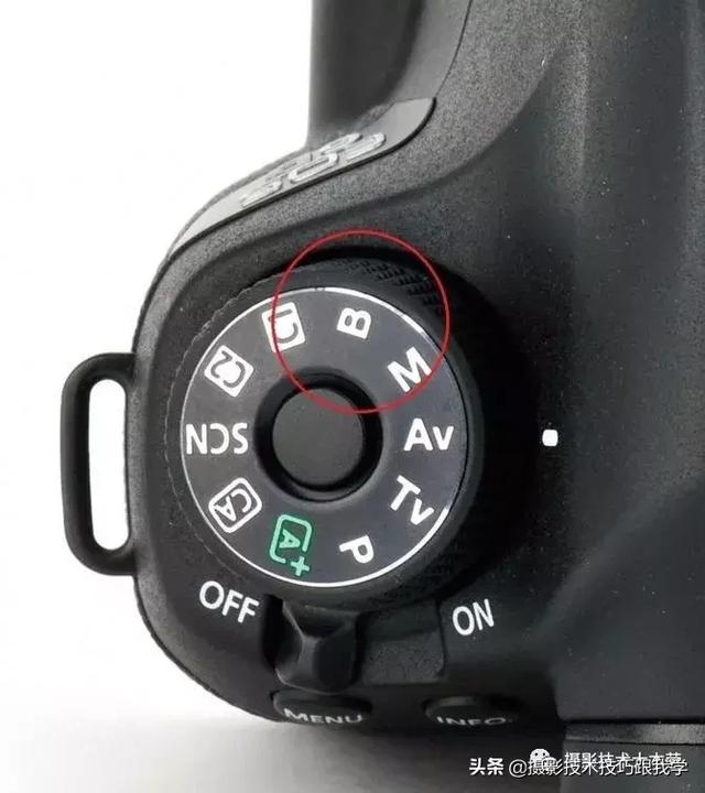

10.什么是B门
当需长时间曝光的时候,就要用到B门了。使用B门的时候,快门释放按钮按下,快门便长时间开启,直至松开释放钮,快门才关闭。这是专门为长曝光设定的快门。不是所有相机都有的,传统相机上有标B的一般是B门档,数码单反相机一般在调整曝光时间的时候时间一般超25秒以后就会在液晶屏上显示B这个时候就是B门档了

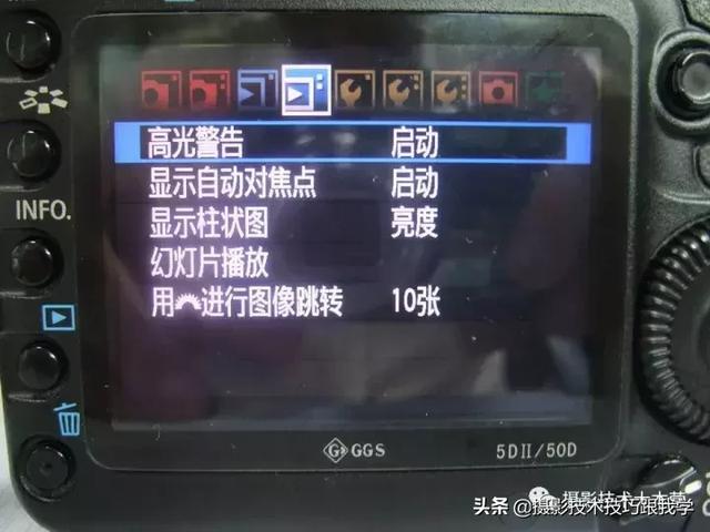

15.什么是高光警告
显示拍摄信息时,图像中曝光过度的区域会闪烁,要获得曝光过度区域更多图像细节,应将曝光补偿向负方向调整,然后在拍摄。

哦[泪奔]原来保养相机简单粗暴有效的方法配图是引导我们用棉花棒的[灵光一闪]的确,棉花比镜头纸易找[耶]
