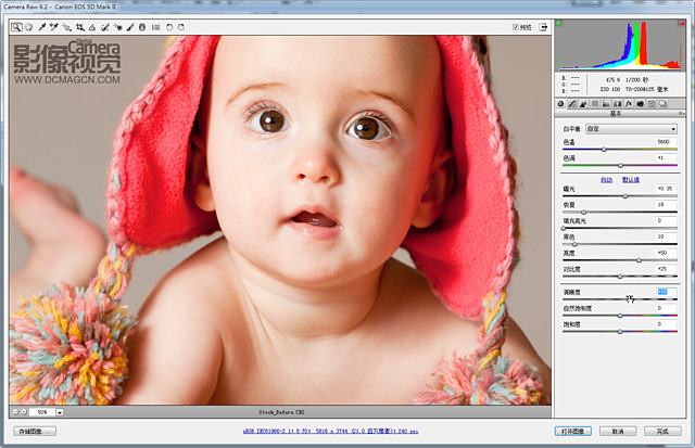

4 还原暗部细节
    高调灯光使得小宝宝面部阴影处的细节表现相当优异,将清晰度滑块提高至+16还能更进一步加强画面其他部分的细节。这一选项能适当增强中间调反差,让画面中的人物边缘线条变得更加鲜明,有线条感。
数码后期教你打造出能够赚钱的照片
5 裁切画面
    接下来移除影棚背景的边缘部分,在裁切工具图标上长按鼠标左键,勾选“显示叠加”选项。拖动鼠标选择整个画面,然后按住Shift键移动选区四角调整构图,叠加网格能确保小宝宝的面部保持在画面中心。
数码后期教你打造出能够赚钱的照片

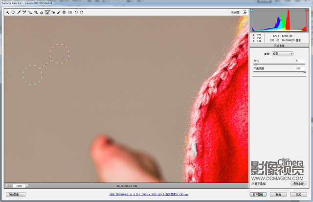

6 检查瑕疵
    完成上一步后,接下来在左下角调整缩放下拉菜单中将比例设置为100%,以便检查画面中的污点与瑕疵。按住空格键拖动鼠标可以调整画面在预览窗口中的位置。很快我们就能发现在小孩的脚上方有一个污点。
数码后期教你打造出能够赚钱的照片
7 移除瑕疵
    选择污点去除工具,使用快捷键“[”和“]”将画笔尺寸设置至与污点尺寸大小相当,类型设置为修复。在污点上单击后,ACR会自动选择相似画面作为取样点遮盖瑕疵。如果对自动选择的修复点不满,也可以手动修改。
