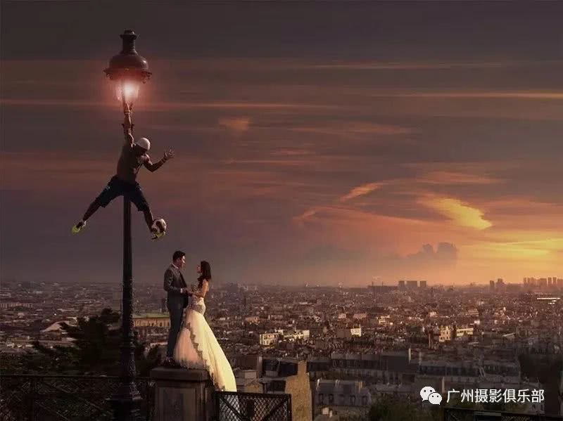

实例1:将独特元素融入大场景中,形成奇幻的氛围
这是巴黎北部的蒙马特高地,从这里能俯视整个巴黎城区。当时著名花式足球艺人Iya Traoré正在进行表演,我觉得特别有趣,想要让他出现在我的画面里。出于尊重,我事先取得了本人的许可,提前征求同意也能让对方更配合,以便在最短的时间里完成理想的动作,达成最佳画面效果。
技术要点分析:
1.当时正值傍晚,夕阳的光温暖而明亮。为提高拍摄效率,我仅在画面左侧用了一个柔光箱进行简单补光。
2.固定机位,相机全程架在脚架上。正片拍摄完成后,保持原有机位和参数,又拍摄了10-15张空镜素材,用于后期合成清除画面下方穿帮的游客。

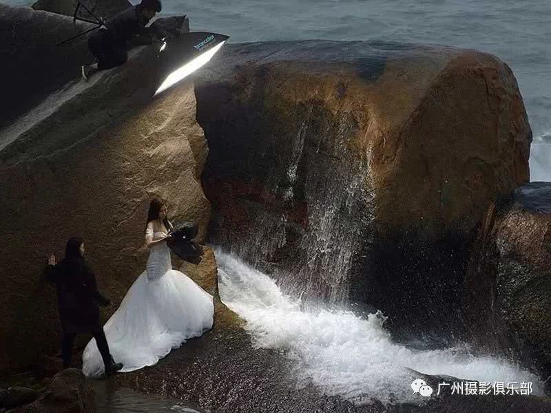

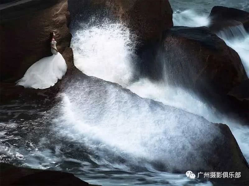

实例3:利用澎湃的海浪营造动静对比,增加画面气势
拍摄地点位于厦门的海边,我找到了一个能带到礁石、海水,同时人站上去又不会被海浪打到的位置。想要用较慢的快门捕获快速流动中的海浪,形成虚化效果,同时利用灯光补亮人物,并凝固离人较近的浪花,展现动势。利用流动的海浪和凝结的浪花形成虚实对比,同时与人形成动静对比,增加画面的层次感和丰富性。
技术要点分析:
1.利用慢门拍摄出海浪的流动性,但过慢的快门会造成人物抖动,所以选择了0.3秒这个相对平衡的快门值。
2.水、晶体颗粒物等透明或半透明物体,在逆光或侧逆光作用下能表现出通透的质感。我让助理拿着布朗Siros L 800w的闪灯,外接60×100cm的柔光罩,从人物正上方的岩石上对着海浪打光,同时柔光箱轻微向人物偏移,为人物补光。需注意,因为人物距离灯光最近,柔光箱如果偏移过多,会导致人物过曝。

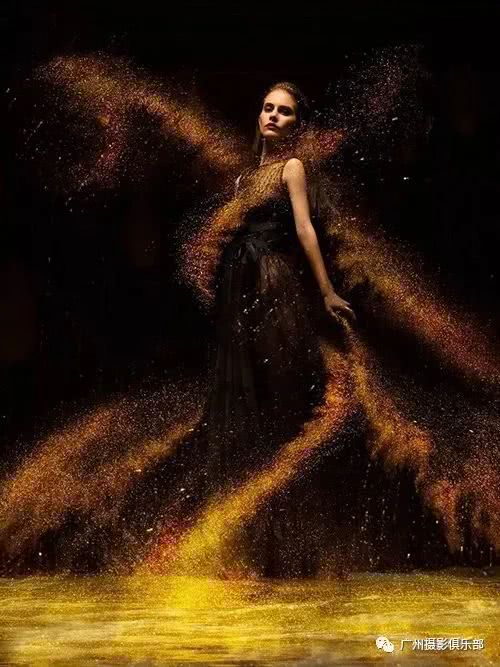

实例9:旋转飞舞的金沙
技术要点分析:
1.经典顺光直打的方式。画面左边有一个大柔光箱负责照亮人物和沙,因为沙并不是透明颗粒,逆光角度色彩是出不来的。
2.人物下半身的金沙是她舞动时,手中的两个矿泉水瓶甩出的。
3.人物后方和胸前部分的金沙,为素材合成。旁边的助理负责甩金沙,多拍几次,直到能选出合适的素材。

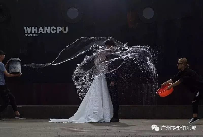

实例10:莹剔透的水花
技术要点分析:
1.桶、盆、瓶,不同容器泼出来水的状态完全不同。同时,容器的大小、深浅以及泼出的力度、速度都会直接影响水的形状,需要反复练习和测试。
2.三个助理同时泼水,其中一个助理负责喊数,另外两名助理盯着喊数助理的肢体,来判断泼水时机,而不是单纯用耳朵听指令,只靠耳朵听很难确保三个人完全同步。
3.拍摄尽量选景暗色背景,这会让受光后的水更明显。

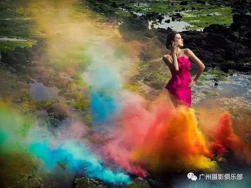

实例11:飘舞的烟雾
技术要点分析:
1.在人物周围同时点燃6块有色烟饼,前后远近散落放置。点燃前需要预先判断风向,确保烟雾不会跑出取景范围。
2.硬光最能表现被摄物的对比和高饱和度,这里用了布朗Move外拍电箱外加Para88,并将Para88 调整到光线聚焦位置,让光线的品质最硬。
