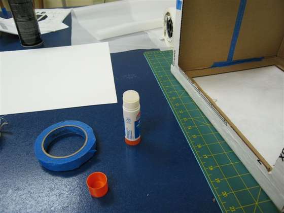

● 剪刀
● 尺子
● 固体胶

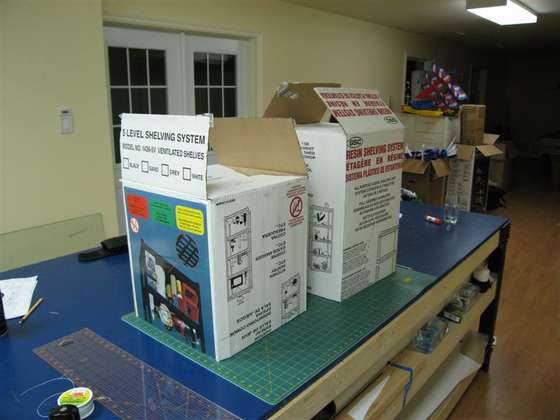

○ 纸盒子(。我是从一个破旧的塑料架上找到的,尺寸约为16”×15”×15”。这个尺寸可以放进一些小物体,但是我想更宽点更合适些。)

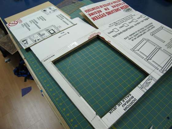

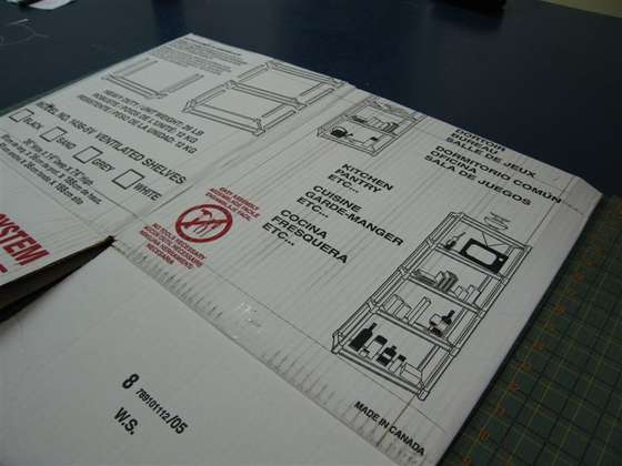

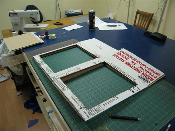

● 整平纸盒。
/gkimage/8v/v1/5z/8vv15z.png

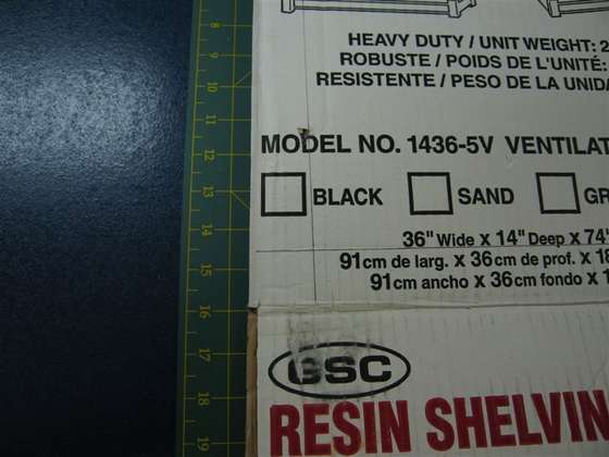

● 在各个边要留有1”到1”-1/2”的余量(顶部,底部,左边,右边),准备开口的那一面尤其注意。
/gkimage/89/jr/kv/89jrkv.png
● 小建议:整平纸盒的时候,在各个面的中线出画条线做个标记。
/gkimage/bs/8m/eb/bs8meb.png
● 将周围四个面剪空,沿着之前画的线剪,剪得又直又准。如有不懂,看图以求真相。

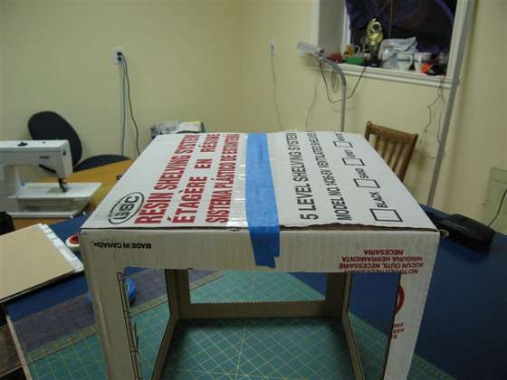

3   搭建骨架

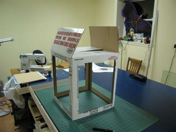

/gkimage/ho/m3/6w/hom36w.png

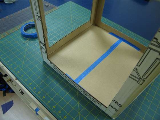

● 盒子顶部打开,底部合上。
/gkimage/nx/cf/2w/nxcf2w.png
● 将边缝和中缝用胶布胶好。
/gkimage/dz/vq/zg/dzvqzg.png
● 盒子底部用来盛东西。

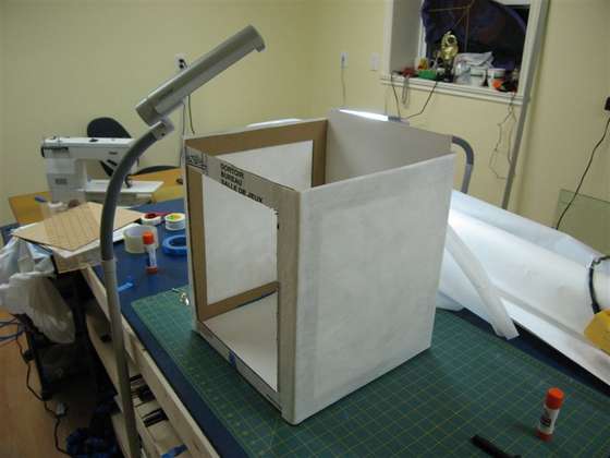

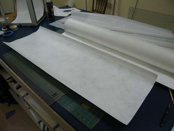

4   包装纸盒

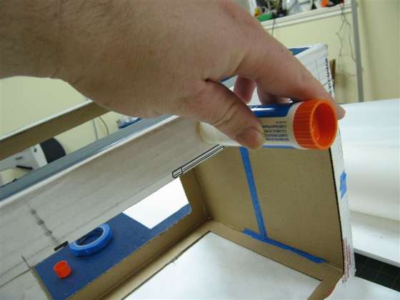

/gkimage/uq/06/6z/uq066z.png
● 将选择的半透明白色材料将纸盒的三面包装起来,留下一面开口。
/gkimage/mz/st/cb/mzstcb.png
● 我使用的是Tyvek布料,用固体胶粘接在纸盒上面。

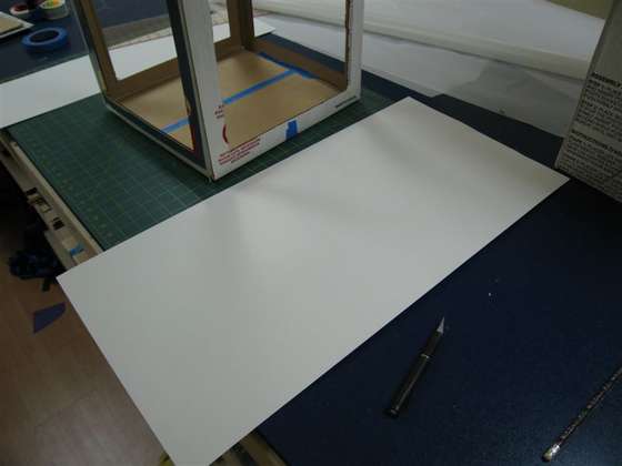

5   叠加连续背景

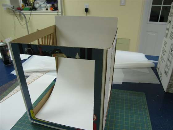

/gkimage/d9/gr/va/d9grva.png
● 这步是见证奇迹的时刻。它是你在照片中制造柔光效果的关键。为达目的,不择手段,我加入了一个优质纸板。
● 粗略量下尺寸,尺寸约为纸盒的深度+盒子的高度。
● 按照这个尺寸剪下一块优质纸板。
/gkimage/6p/ct/p3/6pctp3.png
● 这样就创造一个完美的白色对比平台,也可以尝试蓝色,黑色等其他颜色。
● 将优质纸板插入纸盒当中就形成了一个连续的背景。

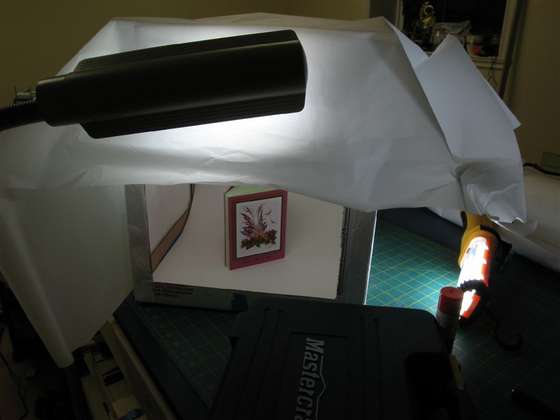

● 盒子拼好了,然后背景板也就位,接下来就是打光拍照片检测效果。
/gkimage/fb/oa/9r/fboa9r.png

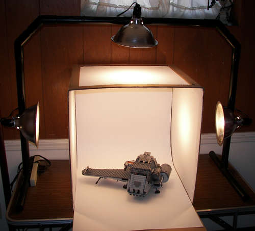

● 我拿来了桌面台灯、一对奥特灯光源(13瓦),用上图中的苹果来“开荤”。
/gkimage/hh/uq/ua/hhuqua.png
● 使用100瓦白炽灯光源+简单的装夹PVC(聚氯乙烯)薄膜可以体验更好(或者至少是“不同”)的效果。
● 试着改变不同的光源位置,或者改变顶部半透明白色材料(用来分散光线),如尼龙等,这样可以获得不同体验。
/gkimage/ch/xi/dh/chxidh.png
● 进入纸盒的光线被分散,阴影得到柔化或者干脆消失。。。

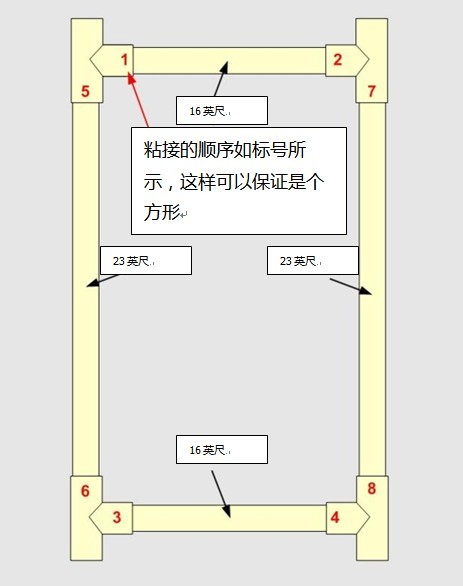

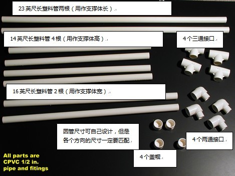

● 所需材料:
图中所示的各个塑料管及其接口都是用来做支撑体。长短大小都可以自己设计,但是要注意把握好尺寸,避免“瘸腿”!

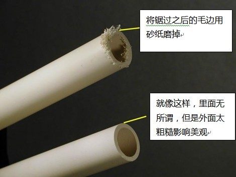

● 修整切屑。达到下面那根管的效果。

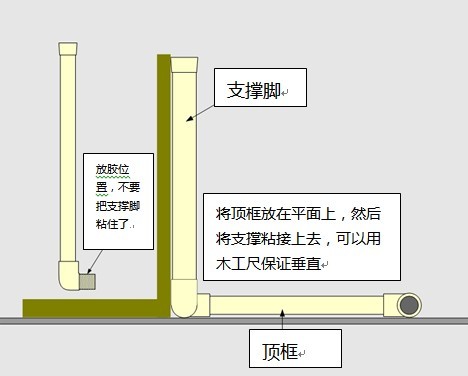

● 顶框的制作:不能比图更能说明问题的了。
/gkimage/0z/24/3m/0z243m.png

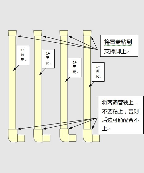

● 支撑脚的制作。
/gkimage/uw/yx/23/uwyx23.png
● 按照上述步骤,得到的支撑体如图所示。

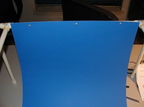

/gkimage/yq/1i/dj/yq1idj.png
● 加上背景,用图钉固定。

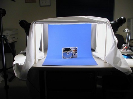

/gkimage/2t/6e/rx/2t6erx.png
● 蒙上白色半透明物体就OK啦!
