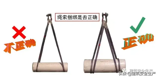

>吊装作业时,要将吊装物品捆绑扎实。

>多根钢丝绳同时起吊时,不能直接将钢丝绳掉在吊钩上,防止因钢丝绳过多,在起吊过程中发生脱落。
